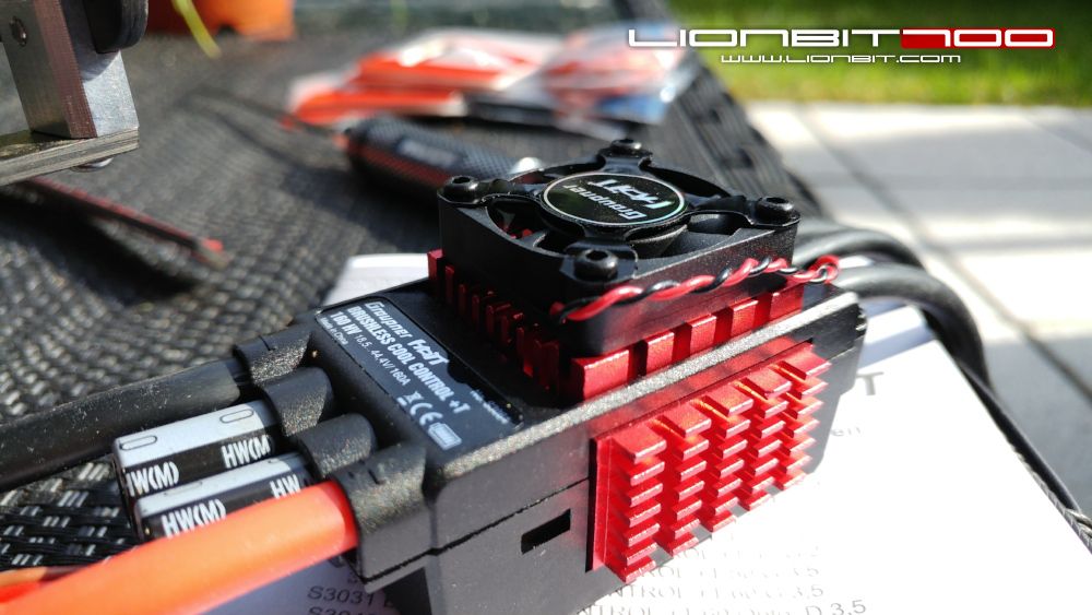

Mir fiel der Graupner Brushless Control +T 160 Cool recht schnell auf und weckte gleich mein Interesse. Er wiegt ganze 100gr weniger als der YGE 160 HV-K, hat natürlich HoTT ein BEC und ist auch noch so kompakt und mit 160A trotzdem kraftvoll. Ideal!

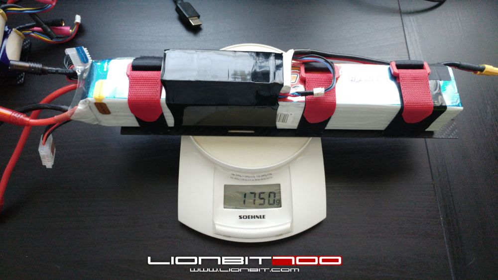

Ein schwerer Brocken - 12S- Pack mit BEC-AkkuSo könnte man auch noch die 260gr BEC-Akku-Masse einsparen und und schon sind wir hier bei satten 360gr MINUS :-) Weitere Vorteile sind die einfache Programmierung des Reglers über HoTT, viele weitere Telemetriedaten wo sich der YGE leider völlig ausschweigt. Nichts gegen YGE, das sind verdammt gute Regler aber wenn man schon eine HoTT Anlage hat, wieso dann nicht auch den passenden Regler?

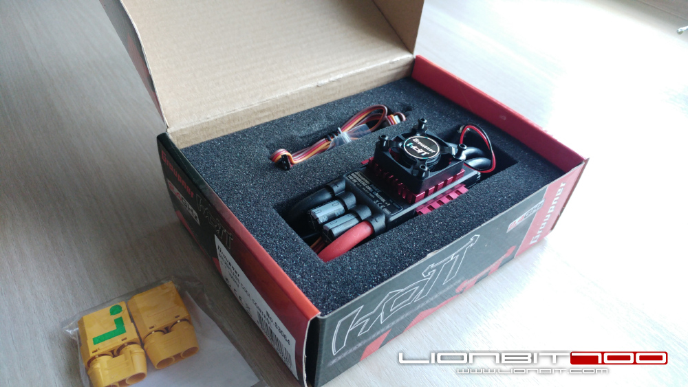

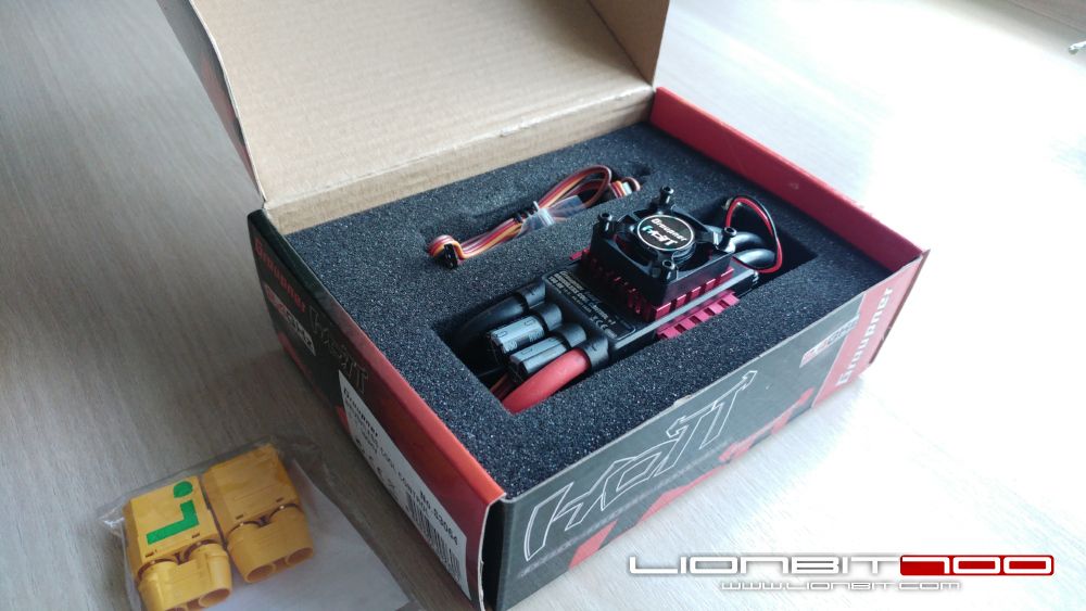

Graupner Brushless Control +T 160 HV CoolJa, warum denn nicht!? Also her damit. Das kompakte Kraftpaket liegt endlich da und wartet auf den Einbau... Beeindruckend wieviel Power und Technik man in ein so kleines Gehäuse unterbringt. OK, das BEC hat mit Power nicht wirklich was zu tun wenn es ganze 5A Dauer, 15A kurzzeitig liefert aber da kann man mit einem R2 Buffer aushelfen was zwar wieder die Waage belastet aber trotzdem deutlich leichter ist als ein dickes BEC oder gar BEC-Akku.

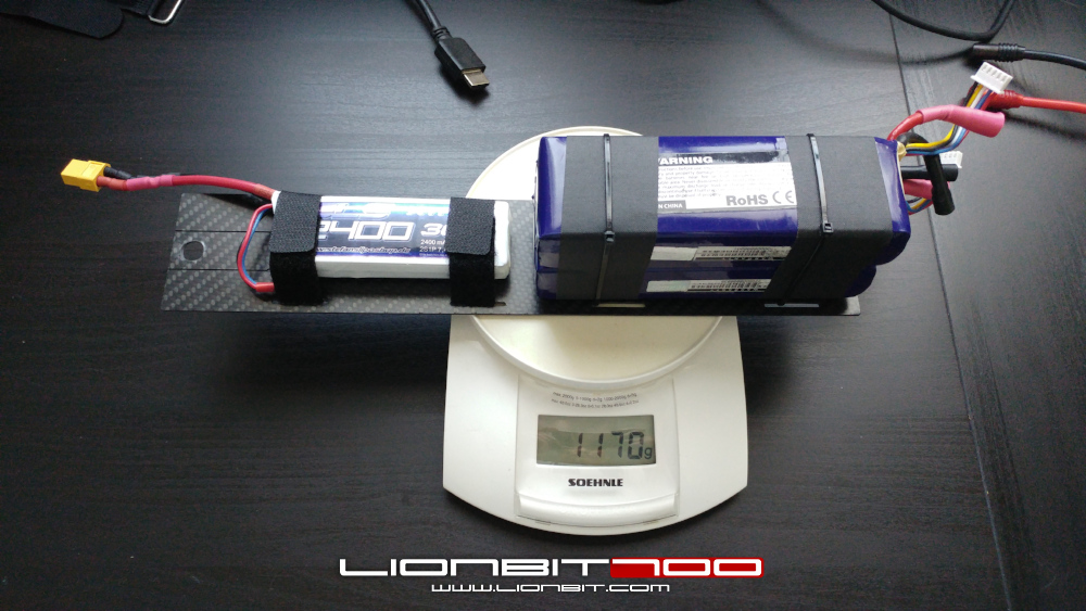

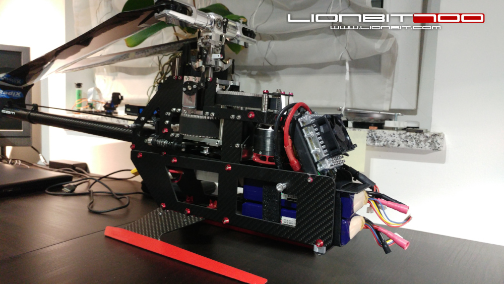

LionBit700 mit 8S-Setup und noch YGE ESCSo sah er noch mit dem YGE-160 HVK aus, eigentlich nicht schlecht, oder? Hier habe ich am 8S-Setup gearbeitet, die 2 4S-Packs vom kleinem LionBit465 hängen zusammen mit einem 2S 2400mAh BEC Akku im Schacht. Die Ballance hat hier sogar sehr gut gepasst und der Heli war damit deutlich leichter aber auch deutlich schwächer. Trotzdem konnte ich mit genau diesem Setup fast 10 Minuten in der Luft bleiben, allerdings war das sehr langweilig wegen der fehlenden Power am Rotor. Naja, einen Test war es trotzdem wert...

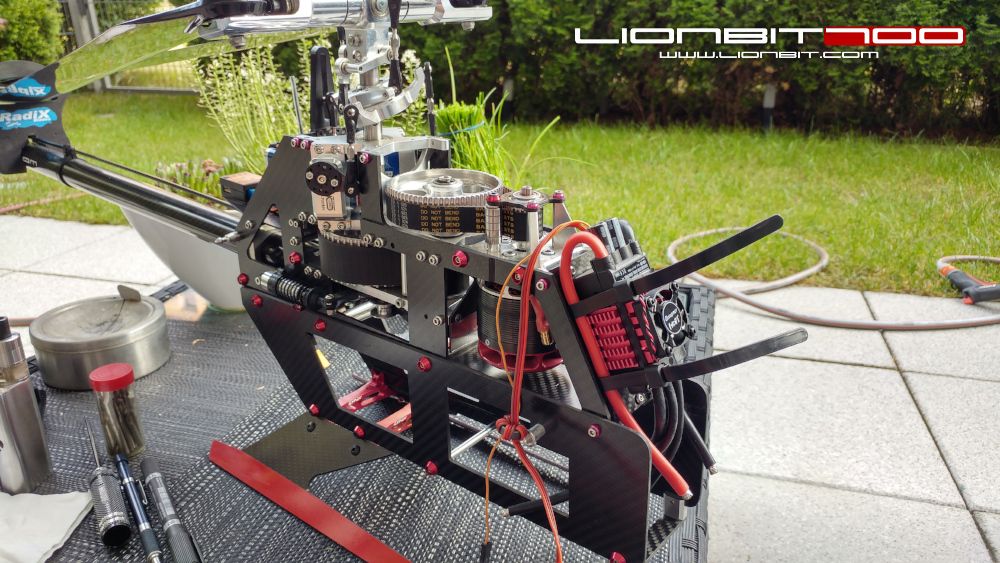

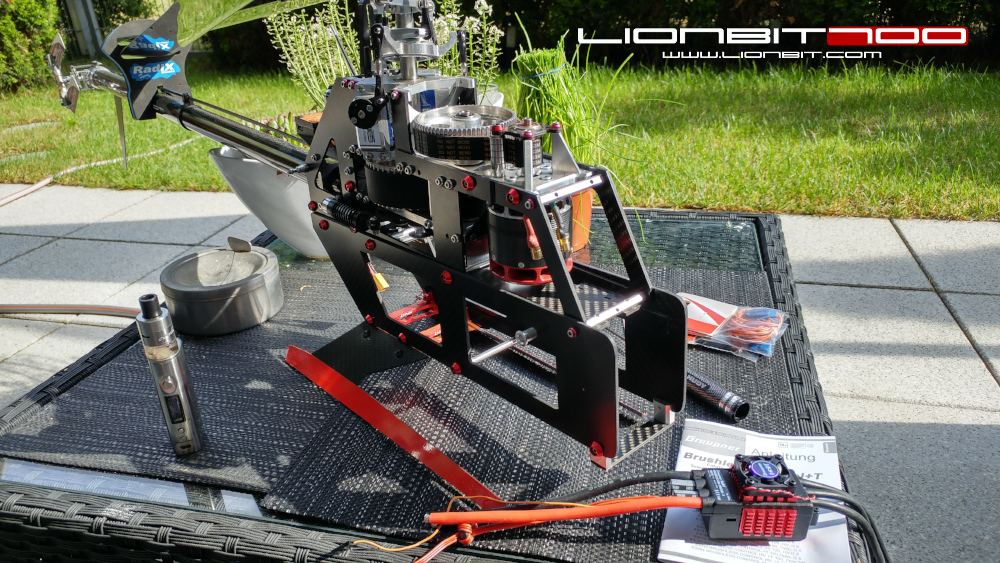

Bastelstunde bei bestem Wetter - als erstes musste der alte Regler raus, war kein Problem aber wie soll der neue hier befestigt werden? Bei der Planung des Helis gab es keine universelle ESC-Befestigung, nein, es gab eine speziell für den YGE. Also musste ich erst einmal in der Restcarbonkiste nach einer passenden Platte suchen und die dann auch noch passend machen.
Glücklicherweise habe ich tatsächlich ein Reststück gefunden das nur noch gebohrt werden musste. Es ging also recht flott voran...
 Keine Befestigunsösen, Gewinde oder ähnlichesKabelbinder werden den Regler sicher haltenDer neue Regler hat weder Befestigungsöhsen noch sonstige vorgegebene Möglichkeiten um ihn am Heli zu befestigen. Kabelbinder und ein Klettband zwischen ESC und ESC-Platte sollten eine sichere Verbindung ermöglichen. Einfacher gehts nicht. Farblich passt es auch, was braucht man mehr... Zeit für einen Kaffe.

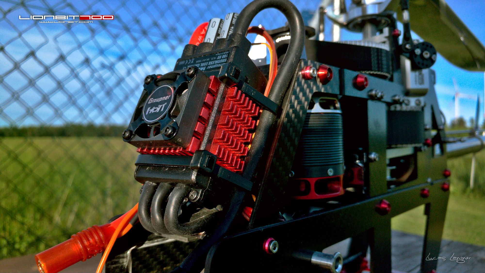

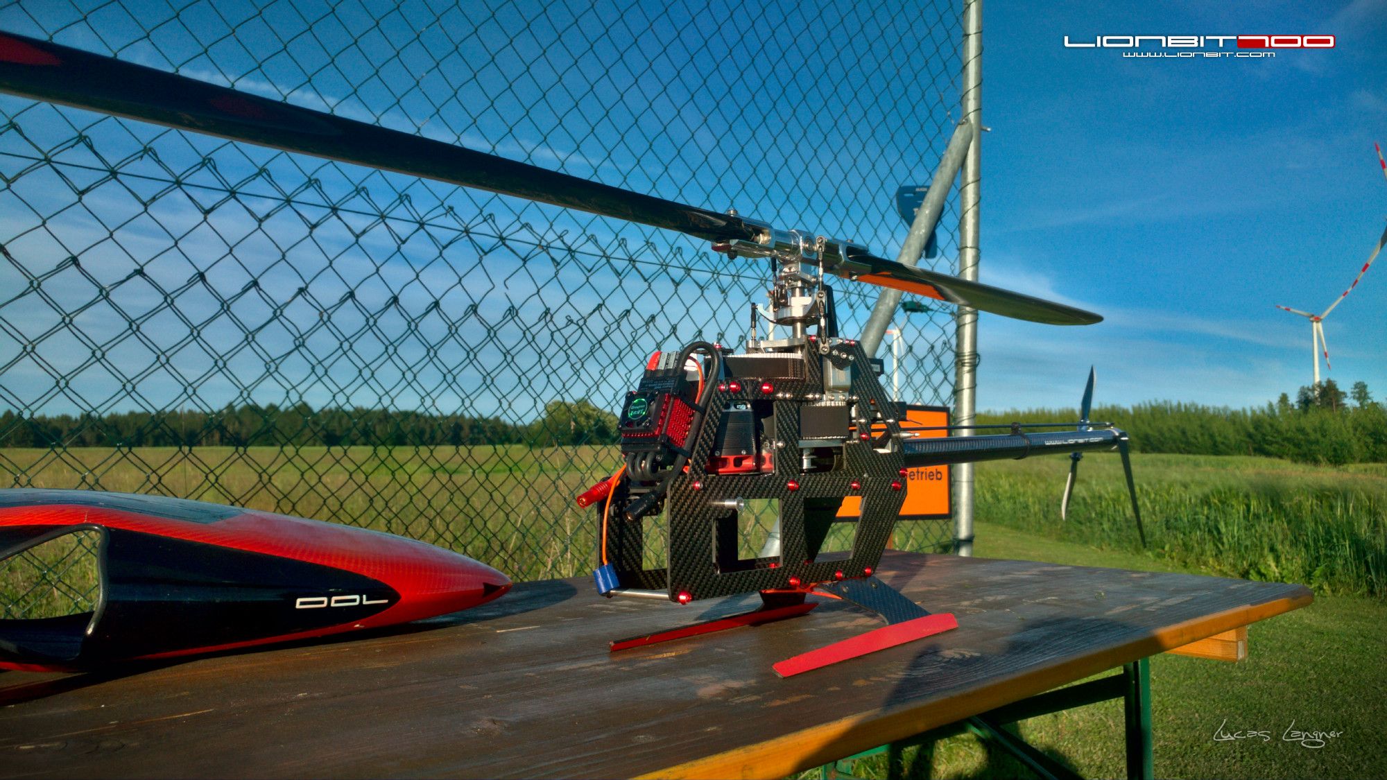

LionBit700 mit Graupner Brushless Control +T 160 HV CoolLionBit700 mit Brushless Control 160 HV CoolLionBit700 mit Brushless Control 160 HV CoolLionBit700 mit Brushless Control 160 HV Cool
Am Platz machte ich noch die restlichen Einstellungen bequem über den MZ-18 Sender, muss schon sagen, sehr komfortabel! HoTT ist Hot ;-) "Gov Speed" eingelernt und los gehts!
  • Drehzahlen - sind viel höher als am YGE, somit müssen hier Gasgeraden und Heckempfindlichkeit angepasst werden
  • Governor - läuft im "Normal" Mode schon sehr gut, "Fast" und "Fastest" muss noch gecheckt werden
  • Flugzeit - Keine Ahnung warum aber sie sind trotz der höheren Drehzahlen länger als mit dem alten Regler. Dabei habe ich 4000mAh aus den 5000mAh Stangen entnommen und war wie immer bei 3,7V/Zelle. Am YGE war nach 5 Minuten spätestens Schluß, jetzt habe ich 6:40 auf der Uhr
Temperaturen
  • Motor - kommt mir etwas kühler vor, der Reger war laut Log bei ca 80°C bei 30° Außentemperatur und mit Haube.
  • BEC - Wie erwartet sackt die Spannung beim herum turnen um mehr als 1V ab, das ist mir definitiv zu viel und zu riskant. Der Buffer wird hier hoffentlich gute Arbeit leisten.
[Update:] Trotz R2 Buffer mit 50F und Kondensator sackt die BEC-Spannung um ca. 1V ab. :-(
