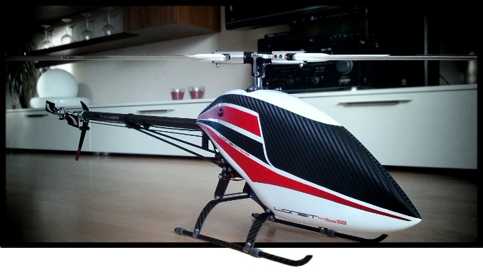

Im März 2012 beschloss ich nach einer Runde T-Rex 450 fliegen einen Heli der 1-Meter Klasse selbst zu bauen. Die Idee wollte nicht mehr aus dem Kopf und ich überlegte mit ein Paar Konzepte die ich in Form von Skizzen und später auch Zeichnungen fest gehalten habe. Diese Idee wurde dann langsam aber sicher immer konkreter...
Das Projekt LionBit 465 ist mein erster Versuch einen RC Helicopter selbst zu entwickeln und zu bauen.
Dieser Heli wurde ein reinrassiger, kompromissloser Rigid Heli für den 3D und Speedflug der mit einer Blattlänge von 465mm und einem möglichst leisem Triebwerk ausgestattet wurde.
Das Getriebe ist 2-Stufig und sehr kompakt da es in ein schlankes und aerodynamisches Canopy passen muss. Es ist in der ersten hochdrehenden Getriebestufe mit einem Zahnriementrieb und in der zweiten Stufe, wo die Drehmomente enorm auf das Material wirken, mit schrägverzahnten Zahnrädern ausgestattet.
Das Chassis ist eine schmale 2 teilige 2,5mm Carbon (CFK) Konstruktion um die Mechanik sehr steif und verwindungsarm gestalten zu können und ein Akkufach mit etwas Spielraum für verschiedene Akkubreiten.
Das Heck besteht aus einem dicken Carbonrohr um eventuell sogar auf die Heckabstützung verzichten zu können. Der Antrieb des Heckrotors ist ein MXL Riementrieb.

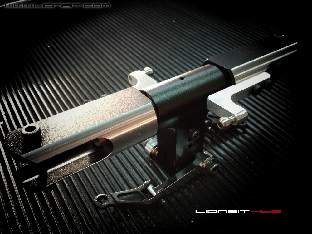

Der Rotorkopf ist jetzt ein kompletter Eigenbau aus extrem hochfestem 7075 Aluminium mit definiertem Schlaggelenk, variablen Kopfdämpfung, Nadelhülsenlagerung und nach einem DFC-Ausritt wieder "back to the roots" mit Mitnehmerarmen. Dieser Rotorkopf ist extrem tief um den Schwerpunkt möglichst nah an die Rotorebene zu bringen.
Die Elektronik besteht aus einem dicken und flachen Scorpion 1450KV Brushless Motor, einem YGE100 ESC, einem 4S 4500mAh LiPo, Microbeast, 3 Taumelscheibenservos (Savöx SH-1250MG) und einem Heckservo (ServoKing DS-795iHV). Die Bordelektronik wird vom Gryphon Polaris GSR-3030 BEC mit 6V und ca. 7A versorgt.

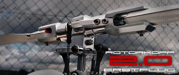

Es ist soweit! Mein erster Eigenbau FBL Rotorkopf ist fertig und bereit für den Erstflug. Das Zentralstück ist nun schon eine Woche alt und bekommt jetzt endlich seine Blatthalter und Pitcharme. Die Blatthalter sind wie auch das Zentralstück aus einem extrem hochfesten Aluminium mit der Bezeichnung ISO AlZnMgCu1,5 bzw. EN AW 7075. Als Lagerung habe ich von Anfang an Nadelhülsen und Drucklager eingeplant und genau so wurde es auch umgesetzt. Nadelhülsen sind um ein vielfaches robuster als herkömmliche Rillenkugellager die mir immer wieder Sorgen bereiteten und außerdem sind die Nadelhülsen auch Platzsparender da sie keinen Innenring benötigen. Für eine 6mm Blattlagerwelle werden Nadelhülsen mit nur 10mm Außendurchmesser eingesetzt anstatt 12mm Außendurchmesser der Kugellager...

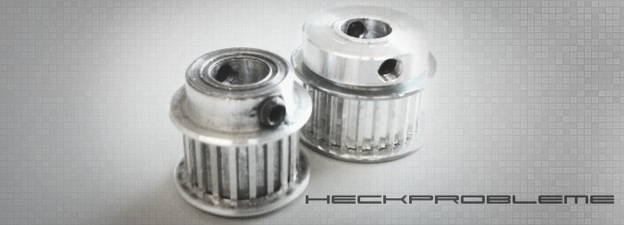

Der umgebaute RJX Rotorkopf macht mir langsam Sorgen. Die DFC Gelenke machen bei extremen Manövern nicht mehr so richtig mit und verzerren die Steuerbefehle die von der Taumelscheibe kommen zu sehr. Das Material wird langsam alt und bekommt die ersten sichtbaren Macken. Vor einiger Zeit bekamen die Anlenkgestänge ein Upgrade von M2 auf M2,5 um stabilere Kugelpfannen einsetzen zu können, dabei haben die DFC Gelenke deutlich an Wandstärke eingebüßt was langsam durch die starken Biegebelastungen in den kritischen Bereich kommt. Um einen Bruch zu vermeiden und vor allem mehr Präzision zu erreichen wird jetzt ein völlig neuer Rotorkopf gebaut...

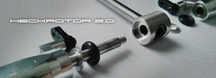

Der Umbau des Heckrotors war zwar etwas aufwändig, die Arbeit hat sich aber gelohnt. Bei den ersten Testfügen war ich sehr positiv überrascht wie viel Performance mit nur etwas mehr Drehzahl am Heck herauskommt. Egal was ich versucht habe, das Heck war immer wie angenagelt. Auch bei nur 1500rpm konnte ich Flips mit Pithboost fliegen, daran hätte ich vorher noch nicht mal denken brauchen! Eine Schwäche war aber noch zu erkennen...

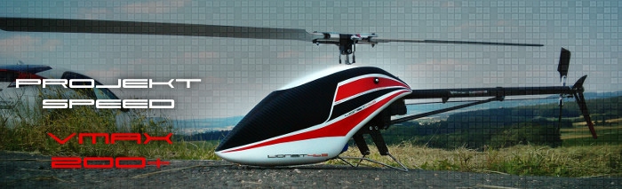

Der Sommer und das schöne Wetter ist jetzt wohl entgültig vorbei. Diese Zwangspause will ich aber nutzen um etwas neues zu probieren. So wie es aussieht macht der Heckrotor ab einer bestimmten Drehzahl was er will und das mit brutalen Vibrationen. Meine Vermutung ist, die etwas dünne Heckrotorwelle und die starre Nabe mit den Alu-Blatthaltern schwingen sich so gewaltig auf dass es gefährlich für die gesamte Maschine wird. Das macht sich mit plötzlichen, sehr heftigen Vibrationen und einem unbeschreiblichen Geräusch bemerkbar...
- Details
- Lesezeit: 7 Minuten
- Zugriffe: 25965
Nach dem Speedprojekt das wirklich viel Spaß gemacht hat, wurde der Heli wieder in seine Ursprungsform gebracht. Nächstes Jahr werden noch ein Paar Optimierungen folgen um noch mehr Speed heraus zu kitzeln.
Auch erste Materialschwächen haben sich herauskristalisiert. Speedfliegen geht gehörig aufs Material denn eine Lagerplatte hat nach der Tortur ein loses Kugellager in der ersten Getriebestufe. Anscheinend habe ich das falsche Aluminium für die Lagerplatten verwendet.
So weit, so gut! Nachdem der Heli und der Sender wieder für 3D gerüstet wurden und Reperaturen am Getriebe erledigt waren, haben sich erste Probleme mit der Heckperformance angedeutet. Alle Einstellungen wurden wieder in den Zustand gebracht, in dem der Heli vor dem Speedprojekt so reibungslos funktionierte. Soweit die Theorie...

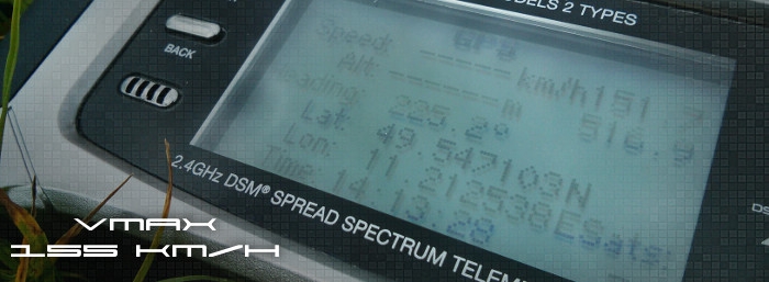

Die ersten Messungen mit vmax 155,6km/h waren schon ordentlich wenn man bedenkt dass dieser Heli ohne irgendwelche Veränderungen ins Rennen geschickt wurde. Jetzt habe ich die erste aerodynamische Optimierung am Heli probiert...

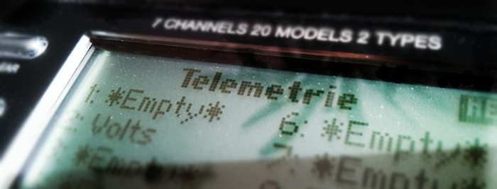

Der GPS-Telemetrie-Sensor funktioniert auf Anhieb sehr gut. Er findet die GPS-Satelliten noch während das Microbeast initialisiert und man kann sozusagen sofort fliegen. Sehr gut! Ich habe am vergangenem Wochenende insgesamt 8 Speedflüge absolviert wovon die ersten 5 mit unverändertem Setup geflogen wurden...

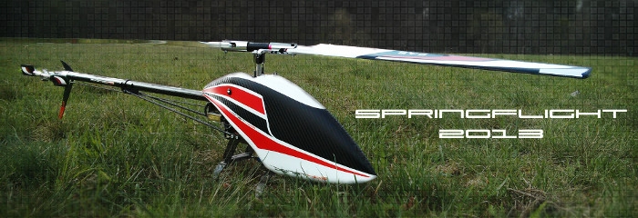

Keine dicke Jacke, keine Handschuhe, kein Schnee... Alles wird wieder grün... Der Frühling ist endlich da!
Heute war es angenehm warm, wenig Wind aber auch etwas wenig Sonne. Egal, wir waren heute wieder fliegen.

Schluss mit blink-blink-LEDs am Heli. Jetzt kommt Telemetrie! Nichts gegen den LiPoMon, er ist wirklich klasse solange man ruhig seine Kreise zieht und immer die Zeit hat auf die Blinksignale der LED´s zu achten. Wenn es aber mal schneller und hektischer wird, verpasst man die Warnung vor dem abregeln des Motors und es kann schnell brenzlig werden...

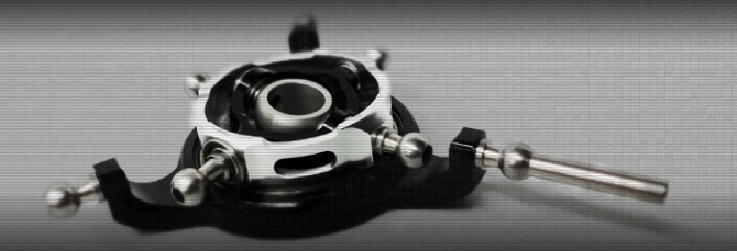

Im letzten Blogeintrag ging es um das Thema Tuning und hier geht es auch weiter! Die Heli Option Ballbearing Gimbal Swash wurde schnell getauscht und hat heute ihren Testflug absolviert.

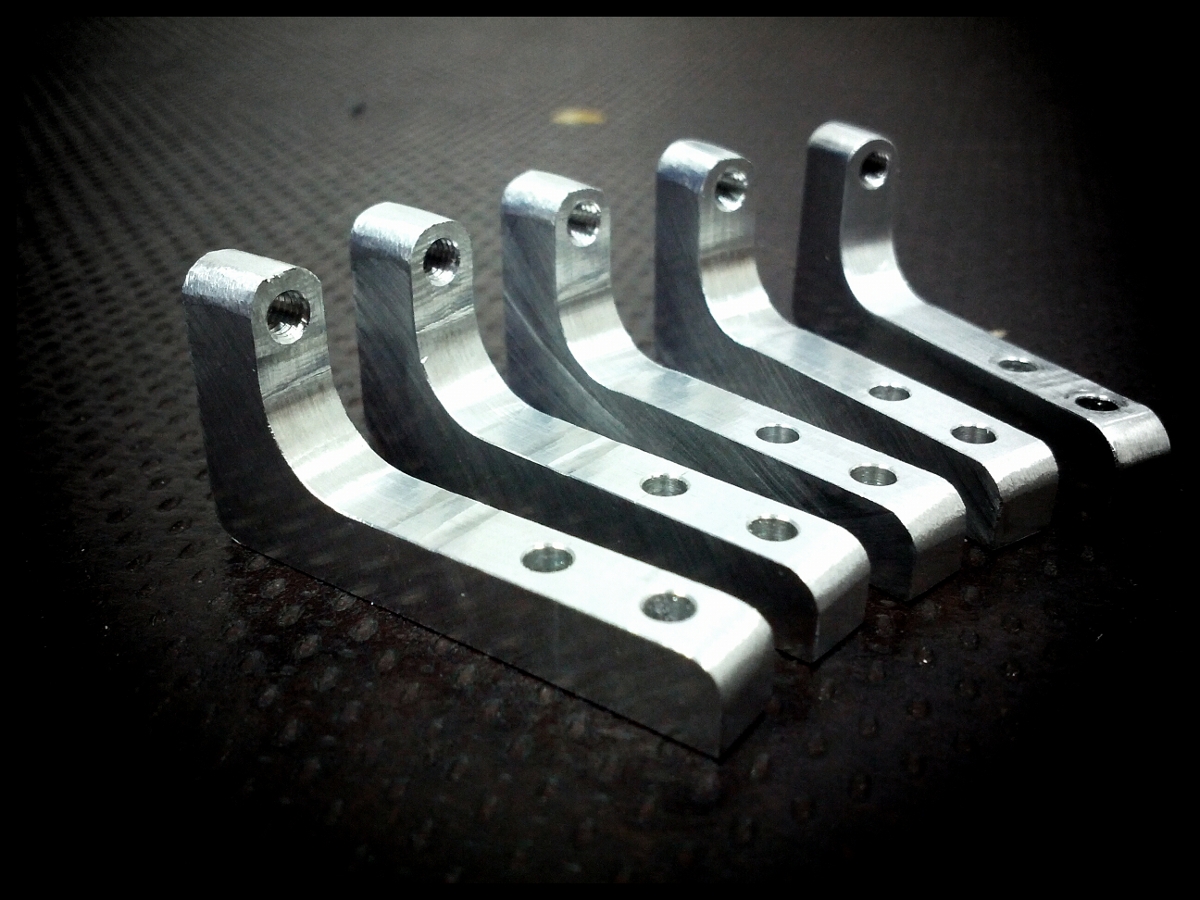

Neue Pitcharme werden gefräst!
Da bei dem letzten Crash die Pitcharme beschädigt worden sind und dieser Heli ein Einzelstück ist muss ich viel Aufwand betreiben um ihn wieder flott zu machen. Diesmal mache ich mir gleich 3 Paar um für den nächsten und übernächsten Crash (hoffentlich nicht zu bald) mit Teilen versorgt zu sein. Die Pitcharme sind beinahe immer diejenigen die die Aufprallenergie voll abbekommen...

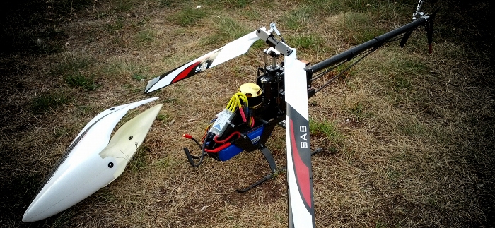

Ein dummer Fehler mit sofortiger Bestrafung
Flug Nr. 32 | Gesamtflugzeit 06:17:41
Als ich mich beim Rückwärtsflug verknüppelt habe hat es nur wenige 10tel Sekunden später schon gekracht.
Dummerweise war die Flughöhe nur bei einem Meter und es blieb mir einfach keine Zeit diesen Verknüppler zu korrigieren.
Der Schaden am Heli ist auch recht "dumm gelaufen" denn es gibt momentan in ganz Deutschland keine SAB RedDevil 465 Blätter mehr zu kaufen!

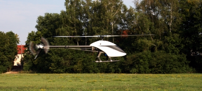

Heute war der Jungfernflug!
Was soll ich sagen... Es war einfach nur GEIL! Der Heli funktionierte auf Anhieb besser als gedacht. Oder in anderen Worten: Perfekt!
Keine Vibrationen, sehr stabiler Schwebeflug, super geiler Sound und die Power....

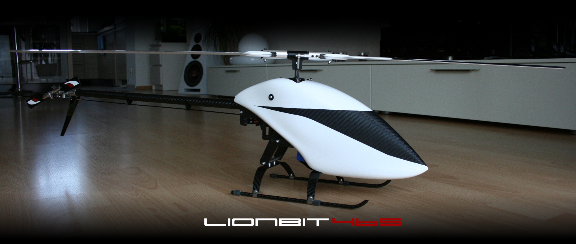

Das Projekt LionBit465 ist beendet!
4 Monate nach der ersten Idee, vielen Zeichnungen und Entwürfen, Recherchen, Euros und harter Arbeit ist der Heli nun flügge!
Getauft wurde dieser Heli auf den Namen LionBit465, die Zahl "465" bezieht sich auf die Hauptrotorblattlänge und ist somit die Größenangabe...

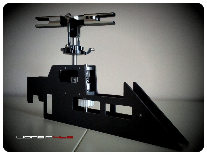

Die Mechanik ist endlich fertig! Das Cassis Oberteil habt ihr sicherlich schon gesehen, jetzt ist auch das Unterteil fertig geworden und der Heli steht das erste mal auf eigenen Beinen. Was noch fehlt ist die Heckverstrebung, Rotorblätter und die Elektrik.
Die 2,5mm dicken Carbonplatten machen einen sehr soliden Eindruck und wirken "unkaputtbar". Das bisschen Mehrgewicht ist also gut angelegt und sollte den Heli in Falle eines Crashes vor einem Chassisbruch bewahren...
